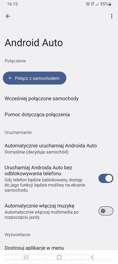

Cześć! Ja myślałem, że mam podobny problem. Samsung Polska (biuro Kraków) mówił, że to kwestia kabla, ale okazało sie, że nie. Telefon nie łączy się poprawnie z Android Auto. Tj. Android Auto poniekąd działa, ale ekran dotykowy na tym telefonie ma odświeżanie obrazu ok. 0,0033 Hz (1 raz na 2 minuty!!), więc jest niefukcjonalny. Sterowanie głosem również poniekąd "tnie" i "zamula", ale w tolerowalnym stopniu. Nie mam problemu z wyświetlaniem, ale z odświeżaniem ekranu
Tylko z tym telefonem (jak poniżej) jest problem. Testowano na kilkunastu różnych kablach USB i na kilku telefonach. Testowałem i różne samochody (zawsze OK w innym aucie). W własnym suzuki testowałem przez sprzęt Carlinkkit 5.0 i też zamulało.
Czasem telefon daje komunikat o niepoprawnym kablu USB. Serwis SAMSUNG nie potwierdził tego, ale z przyzwoitości wymienił płytę główną. Czyściłem dane android auto w telefonie do default parę razy, usuwałem samochód, nic to nie dawało. Podejrzewałem wadę sprzętową (gniazda) ograniczającą transfer danych lub duży problem z oprogramowaniem. Aktualnie stoję przy stanowisku problemu z sterownikami telefonu.
