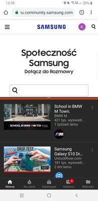

W Oreo można było tworzyć takie skróty a w Pie tego nie widzę w trybie podzielonego ekranu, gdzie klikam na środkową belkę między aplikacjami i nie pojawia się dymek z dodaj powiazanie aplikacji na ekranie startowym. Wiecie może jak w Pie tworzyć takie skróty ?

Dzisiaj Samsung zaktualizował aplikację Good Lock wraz z pluginami. Dzięki temu można jej używać bez problemów na Android Pie. Niestety w dalszym ciągu nie jest ona dostępna oficjalnie w Polsce. Postanowiłem zainstalować i przetestować u siebie moduł "Multi-Star" o którym pisaliśmy w tym temacie.
Pierwszą nowością jest możliwość przełączenia aplikacji do widoku okna gestem. Wystarczy, że przeciągniemy palcem z górnego  rogu w stronę przeciwnego dolnego rogu.
Kolejną nowością jest możliwość zmiany koloru (domyślnie jest niebiski) belki dzielącej obie aplikacje:
1.jpg2.jpgZmiana wysokości dolnej aplikacjiZmiana wysokości dolnej aplikacji
Multi-Star umożliwia także wymuszanie otwarcia aplikacji w widoku podzielonego ekranu/okna na aplikacjach, które domyślnie tego nie obsługują.
Jak widać powyżej nie sprawdza się, to w przypadku gier, ale może być przydatne w aplikacjach bez obsługi tej funkcji.
I teraz najważniejsza nowość. Wrócił pasek
PasekPasek
z funkcjami:
-Dodaj skrót powiązanych aplikacji na ekran startowy,
-Pzypnij wycinek dolnej aplikacji na górę ekranu,
Przypnij wycinek dolnej aplikacji na górę ekranuPrzypnij wycinek dolnej aplikacji na górę ekranuPrzypnij wycinek dolnej aplikacji na górę ekranuPrzypnij wycinek dolnej aplikacji na górę ekranu
-Szybka zamiana miejsc aplikacji w widoku podzielonego ekranu (góra/dół)
Wracając do pierwszej wiadomości w tym temacie:
Z aplikacją Good Lock oraz modułem "Multi-Star" możliwe jest dodanie skrótu pary aplikacji do ekranu startowego:
Para aplikacji na ekranie startowym Android PiePara aplikacji na ekranie startowym Android Pie
W najbliższych dniach postaram się także przygotować cały wątek na temat Good Locka i jego funkcji.
