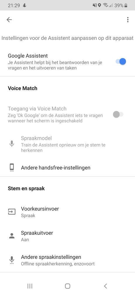

Hallo Samsung Community,
Ik probeer de Google Assistant aan het werk te krijgen dmv 'hey google' te roepen. Alleen ik kan het niet inschakelen (zie foto). Ik vermoed dat het te maken heeft met Bixby vandaar dat ik het op dit forum probeer. Het betreft een Galaxy A50.
Dingen die ik al geprobeerd heb:
 - google app incl. Assistant opnieuw geinstalleerd
- Telefoon opnieuw opgestart
- Bixby heb ik uitgeschakeld, via apps beheren
Ik hoop dat iemand mij hier kan helpen! Alvast bedankt

Hoi @BenStrik,
Google heeft Voice Match niet beschikbaar gesteld in de Nederlandse taal. Om Voice Match te gebruiken moet je de primaire taal van de assistent op een ondersteunde taal hebben ingesteld, zoals het Engels.
Je zou wel 'OK Google' in het Nederlands moeten kunnen gebruiken vanuit de Google-app of een scherm waar de Google widget op staat.

Ik heb effe mijn test A50 er bij gehaald. Die staat wel in het Engels.
Ik kan wel "toegang tot voice match" activeren, en dan 2x "OK Google" en 2x "Hey Google" zeggen, maar daarna blijft die inactief.  Het terug actief zetten resulteert in het herhalen van "OK Google" & "Hey Google" .
Het rare is dat op mijn A70 (mijn dagelijkse smartphone) het wel werkt!

Ik heb het probleem gevonden je moet de taal van je android instellen op Engels dan werkt hij wel gewoon zolang hij op nederlands staat werkt hij niet misschien heb je dan een google home apparaat nodig
