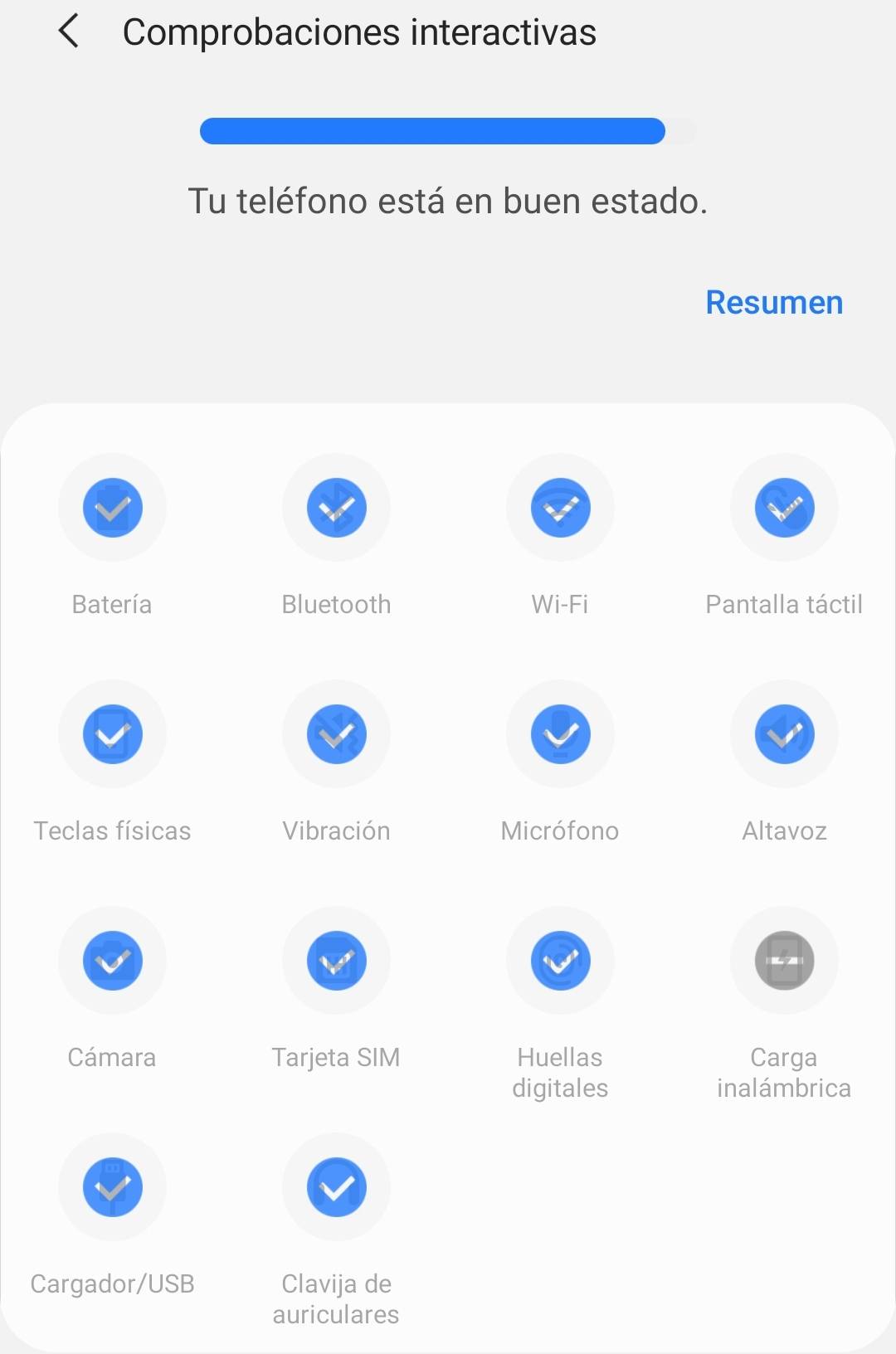

rdmonsalve70
Explorer
estas son las imágenes que me muestra una vez hecha la comprobación interactiva. Con el cargador no tengo problemas

ArdielRP
Hola, @rdmonsalve70 :
Gracias por las fotos. ¿Has comprobado que el teléfono tiene todas las actualizaciones hechas? Lo que te recomendaría es hacer una copia de seguridad y luego restablecer los valores de fábrica (si con la actualización no se soluciona). ¿Sabes cómo hacerlo?
