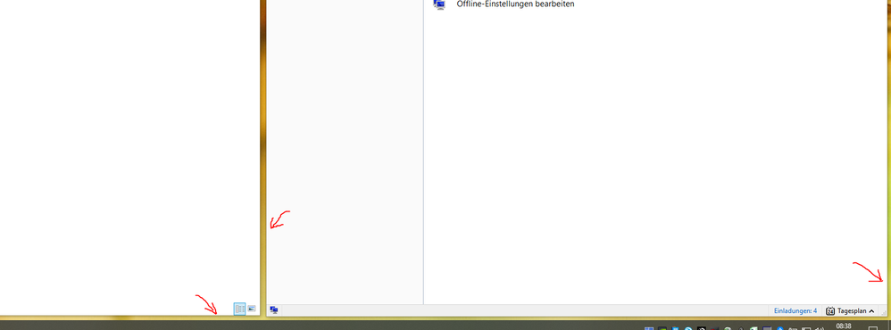

ich nutze einen Samsung C34F791 und möchte mit Easy Setting Box meine Fesnsteranordnung optimieren (Windows zerschießt leider regelmäßig die "manuelle" Einstellung).
Nun habe ich aber das Hauptptorblem, das Easy Setting Box zwar (bestimmte) Fenster im Raster 3fach nebeneinander anordnet, allerdings immer "ungenau" und mit einem umnlaufenden freien Rand.
Das ist nicht nur sehr unschön, sondern verschenkt auch unnötig Platz am Monitor.
Wie bekommt man es hin, dass der Destkopt-Platz zu 100% genutzt wird und keine Ränder bleiben?
Weiterhin funktioniert Eay Setting Box leider nicht mit Firefox.
Und: wenn ich ein Fenster mal kurzzeitig frei zur Seite schieben will, geht das nun nicht mehr. Die Fenster werden, sobald ich sie mit der Maus fasse, IMMER rechts, mittig oder links angeordnet. Geht das freie Schieben dennoch irgendwie, ohne Easy Settings Box jedes Mal komplett beenden zu müssen?
