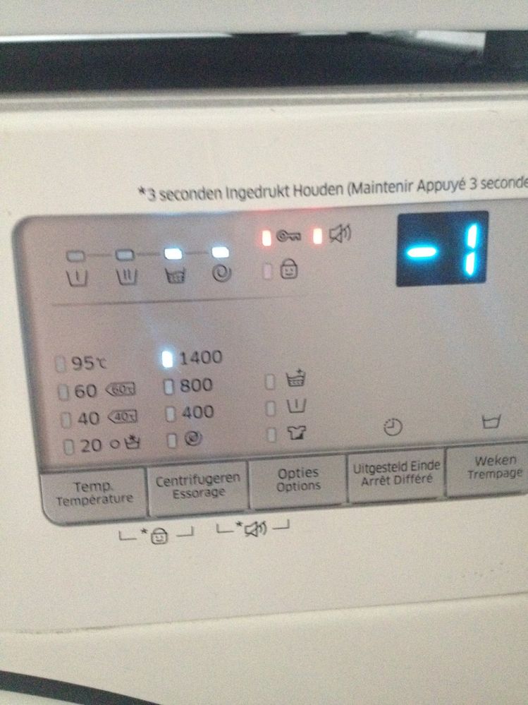

Onze wasmachine stopt in het midden van een programma, dus voor het centrifugeren, een geeft LC1 aan. Dit blijft piepen tot de wasmachine uit de stekker wordt getrokken. Ik heb alles gecontroleerd, onderaan de klep, met slangetje etc.
Gij hoort ook het water door de leidingen lopen dus ik denk niet dat er iets is verstopt ookal wilt LC1 zeggen dat de afvoer verstopt is. Ik zou dit graag zelf willen oplossen. Maar hoe?

Zou je eens de volgende dingen kunnen proberen:
30min stroom eraf
Klepje voor los maken en slangetje eruit halen zodat alle water eruit kan.
Filter schoonmaken
Met het slangetje voor los de wasmachine kantelen naar voren zodat er misschien nog wat meer water uit kan lopen.
Afvoerslang eruit halen en controleren of er vuil in zit (zowel slang als afvoer) Daarna weer goed erin doen.
Binnenkant controleren op rotzooi.

Goeienavond @beata665! Voor zover ik weet staat de LC1 melding voor een interne lekkage, iets wat helaas niet zo op afstand met goedbedoelde tips op te lossen is. Vandaar dat ik graag de volgende gegevens van je zou ontvangen via een prive bericht (klik op m'n naam > bericht verzenden)
Je naam, tel nr, email- en huisadres;
Modelcode en serienummer van de wasmachine;
Kopie van de aankoopbon.
Dan zorg ik dat ons reparatie centrum zsm contact opneemt om een afspraak met je te maken, want dit dient toch op deze manier opgelost te worden. Ik hoor graag van je!

Ik heb sinds kort hetzelfde probleem. Ook mijn wasmachine geeft de foutcode LC1. Afkoppelen en de lekbak leeg laten lopen heeft geen effect. Geen een programma werkt. De wasmachine is aangeschaft in augustus 2016. Wat zijn mijn mogelijkheden tot het verhelpen van het probleem?

Bij mij had het te maken met de waterkering. Er druppelde water vanuit de kraan in mijn wasmachine waardoor de waterkering inwerking trad.
Ik heb de wasmachine bij iemand anders aangesloten en toen werkte hij gewoon prima. U zou kunnen kijken of er water in de wasmachine staat (achter de klep). En deze laten leeglopen.
