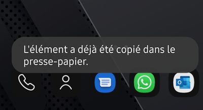

Bonjour à tous,
Depuis la migration de mon Z Flip 3 sous Android 12, j'ai environ toutes les 30 secondes un message qui apparait à l'écran puis disparait au bout d'une seconde et qui m'indique que : "L'élément à déjà été copié dans le presse-papier."
J'ai essayé de nettoyer mon tel avec le logiciel de maintenance fourni par Samsung, j'ai chargé des logiciels pour vider le presse papier, j'ai bien sur éteint le tel à plusieurs reprises.
Rien n'y fait, le message revient.
Peut t'être que la solution est évidente mais de mon coté, je sèche.
Au delà du fait d'être pénible, je me demande si cela ne joue pas aussi sur l'autonomie.
Si l'un d'entre vous à une solution à me proposer, je suis preneur.

Merci pour ces éléments.
J'avais installé un logiciel non commercial (Open Source) pour vider le presse papier mais cela n'a pas résolu mon problème. J'avais donc désinstallé le programme.
Je viens d'essayer de vider le presse papier en utilisant le volet de raccourci, malheureusement cela ne change rien et le message revient...

Je pense et j'espère pour voir me répondre à ma propre question.
Sur mon PC, j'utilise l'appli "Votre téléphone", pour accéder à mon ZFlip.
En désactivant la fonction qui permet de faire des copier/coller depuis le PC vers le tel, il semble que le message disparaisse...
