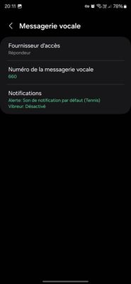

Ci joint des screenshots qui pourront être utiles
Screenshot_20250324_201136_Settings.jpgScreenshot_20250324_201145_Call_settings.jpgScreenshot_20250324_201224_Settings.jpg
Mais encore une fois, le plus bizarre dans l'histoire c'est qu'aucune applications a la MVV à part celle d'orange

Moi j'ai cela comme numéro pour la MVV chez Bouygues en revanche au lieu du 660. Avez-vous pensé à modifier ce numéro pour voir si la MVV revint sur le tel ?!? 1742845079635.jpg

J'ai déjà essayé de changer le numéro du répondeur, malheureusement je ne peux pas le modifierScreenshot_20250325_104947_Call_settings.jpg
