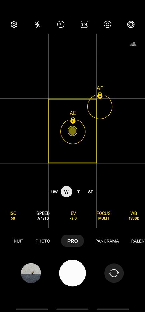

Ma troisième solution est un peu plus complexe car elle nécessite une parfaite connaissance des appareils photos de Samsung quand on utilise le Mode Pro...Voici ce que j'aurais testé à votre place :
1. Utiliser un trépied
2. Utiliser le Mode Pro
3. Mettre EV (evaluation Value) sur -2.0
4. J'aurais utilisé le mode Split que l'on retrouve dans le Mode Pro pour calculer la luminosité ...
5. Ça consiste à mettre votre doigt sur l'Écran pendant environ 1 seconde et vous verrez un icône nommé AF/AE avec un petit cadenas. AF signifie Auto Focus et AE signifie Auto Exposure ou si vous préférez Exposition Automatique.
6. A) Vous pouvez maintenant splitté/séparé les 2 icônes selon vos besoins...J'aurais placé l'icône AE à l'endroit le plus clair (lumineux) de votre cascade afin que l'appareil calcule automatiquement la luminosité maximale de votre scène et ajuste les paramètres en fonction de cette luminosité
B) J'aurais placé l'icône AF (auto focus) à l'endroit où je veux faire le focus
7. Prendre la photo soit avec un laps de temps pour le déclenchement ou soit avec votre S-Pen pour éviter que l'appareil ne bouge...et regarder le résultat !
Je vous ai inclus une courte vidéo pour vous montrer comment splitter/séparer l'icône en deux...
