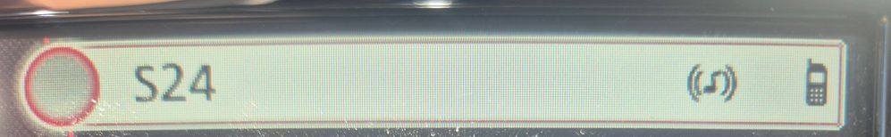

Ich weiß nicht, was genau mit "Tief in den BT-Einstellungen" des Autos gemeint ist, bei meinem VW Passat sieht es in den BT Settings so aus:
Weiter komme ich nicht, d.h. wähle ich das S24 Gerät an, dann wird die Verbindung getrennt und umgekehrt. Und für mich heißen diese Symbolle eigentlich, dass das S24 sowohl als Telefon, als auch als Musik-Player genutzt werden kann.
Es geht ausschließlich dann, wenn ich im System von VW die BT Verbindung zum Smartphone koplett lösche, wieder danach suche und beim neu verbinden auch den audio-Schieber aktiviere. Und das für jede einzelne  Fahrt.
