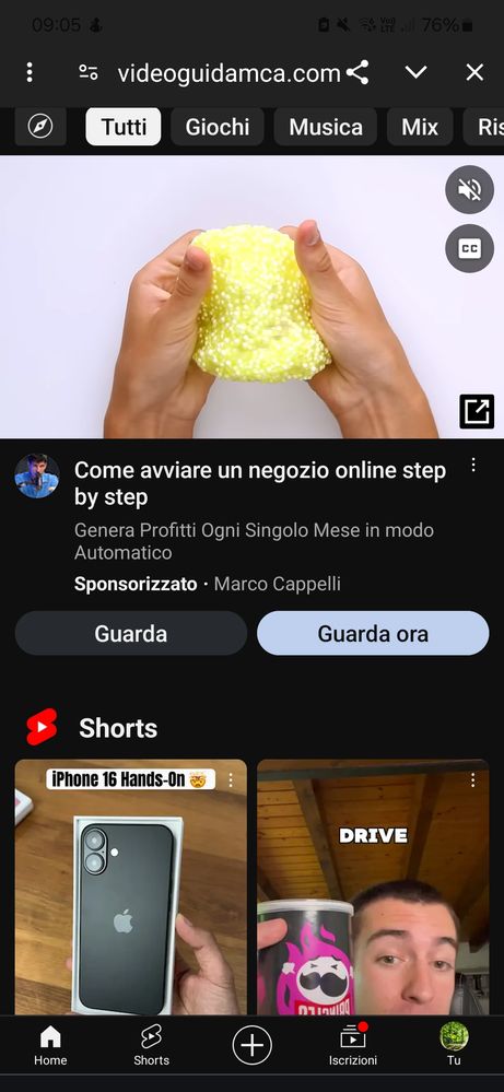

Ho testato il telefono seguendo in modalità provvisoria come suggerito (ammetto però che non l'ho fatto per una giornata intera, dato che le app che utilizzo quotidianamente erano bloccate e avevo la necessità di utilizzarle) ed, effettivamente il blocco non si è verificato tuttavia, essendo le applicazioni su cui si verifica il blocco disabilitate in modalità provvisoria, non ho avuto modo di verificare il problema.
Inoltre mi sembra strano che un'applicazione possa riuscire a bloccare l'intera interfaccia di Samsung.
Allego alcuni screenshot che ho fatto ieri sull'app di YouTube, dopo il blocco: come vedete i controlli sono spariti e solo l'app è funzionante.
 Screenshot_20240611_090455_Settings.jpgScreenshot_20240611_090440_Settings.jpgScreenshot_20240611_090534_Settings.jpg
