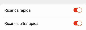

Ciao Veronica, le opzioni sono attive entrambe e gli accessori sono originali e supportano entrambe le ricariche, ho usato il caricatore sul vecchio s9+ e la ricarica rapida funziona. Sull's21+ in modalità provvisoria invece non funziona, ne la rapida, ne la ultrarapida.
