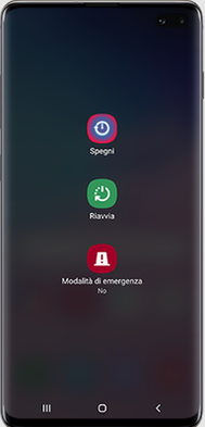

vorrei consigliarti di verificare se ciò accade attivando la "Modalità sicura". Segui questi passaggi:
  • Recati nel menu di spegnimento
  • Tieni premuta l’icona “Spegni” fino a visualizzare l’opzione “Modalità sicura”
  • Tocca “Modalità sicura”
In questa modalità, la maggior parte delle app di terze parti saranno bloccate, così da poter verificare se l’anomalia riscontrata sia dovuta ad un conflitto creato da una applicazione esterna. Eventualmente, ti consiglio di provare a riprodurre dei contenuti multiediali mediante la Galleria del dispositivo.
Per utilizzare nuovamente il dispositivo sarà sufficiente un semplice riavvio.
