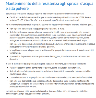

Ciao a tutti,
@Anonymous User, ti confermo che il dispositivo è resistente ad acqua e polvere non ad altri tipo di liquidi.
Per mantenere la resistenza all'acqua e alla polvere del dispositivo è necessario attenersi alle linee guida, presenti nel manuale d'uso del prodotto:
https://downloadcenter.samsung.com/content/UM/202311/20231128140416581/SM-A346B_A546B_UM_Open_UU_Ita_Rev.1.0_231101.pdf
In casi simili la cosa migliore da fare è spegnere il telefono subito dopo l'accaduto, asciugarlo bene con un panno morbido e lasciarlo in un luogo asciutto per almeno 24 ore. Successivamente, una volta dato il tempo a qualsiasi traccia di umidità di evaporare, si può verificare il funzionamento.
Non è da escludere tuttavia che i liquidi possano essere penetrati all'interno del telefono e che questo possa generare dei danni, anche a lungo termine; per evitare qualsiasi rischio, o qualora dopo la completa asciugatura continuassi a riscontrare lo stesso comportamento, ti consiglio di rivolgerti appena puoi al centro assistenza Samsung più vicino.
