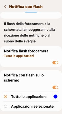

Io attivo la funzione del flash dopo un po si disattiva da solo non so cosa fare per tenerla attiva chi mi può aiutare?

si confermo di averlo attivato dai passaggi che dice
si,è quella la schermata
non sono io che ho detto che si disattiva da solo, non è nessuna delle due opzioni perchè non si disattiva da solo e non sono sempre le stesse app
ho capito ora quello che mi ha detto nel secondo paragrafo,no non ho fatto caso se si disattiva in app specifiche perchè non sono mai nelle impostazioni quando arrivano le notifiche
spero di aver risposto a tutto e che mi possa aiutare affinché riuscirò ad avere ad ogni notifica il flash
grazie e scusi per la maleducazione di prima

Noemi_P
Opzioni
Ciao Members_aASwn8f,
se hai attivato la funzione come da passaggi forniti, ti chiedo di fornirmi uno screenshot della seguente schermata:
  • Impostazioni;
  • Accessibilità;
  • Impostazioni avanzate;
  • Notifica con flash.
Se accedi alla Community da un browser web, puoi allegare una foto o un video selezionando l'apposito pulsante nell'editor di testo, dopo aver premuto su "Rispondi":
Se scrivi da Samsung Members, invece, potrai selezionare il file dalla Galleria utilizzando il tasto + posto a sinistra del campo di digitazione.
Oltre a questo, una volta che sei sulla schermata Notifica con flash, clicca su "Anteprima": il flash si attiva correttamente?
Qualora da anteprima dovesse funzionare, verifica se risulta "Tutte le applicazioni". In caso contrario, clicca sulla scritta in modo da abilitare le app di tuo interesse.
Non esitare a tenermi aggiornata! 🤝

si,si attiva correttamente quando schiaccio anteprima ed e impostato su tutte le applicazioni  non capisco infatti per quale motivazione a volte non va

lei sa per caso la motivazione perché alcune volte va e altre no???
ti ringrazio per il riscontro e per i dettagli gentilmente forniti.
Considerando che le diverse impostazioni risultano settate in maniera corretta, ti suggerisco di procedere con una pulizia della memoria cache di sistema, denominata Wipe cache partition, seguendo i passaggi indicati di seguito:
  • Spegni il telefono
  • Verifica il connettore USB sia utilizzato, per esempio collegandolo ad un PC
  • Tieni premuti il tasto Accensione e Volume alto
  • Quando appare la scritta Samsung, rilascia solo il tasto Accensione
  • Quando appare la schermata blu, rilascia anche il tasto Volume alto
  • Nella schermata seguente vi saranno molte voci: spostati con il tasto volume in alto o in basso per selezionare "wipe cache partition"
  • Conferma questa scelta con il tasto Accensione
  • Spostati sulla voce "Yes" e conferma nuovamente
  • Posizionati infine sulla voce "reboot system now" e conferma
Ci tengo a rassicurarti sul fatto che tale operazione non andrà a eliminare alcun dato personale ma verranno cancellati tutti quei file cache di sistema obsoleti che possono in qualche modo generare degli inconvenienti.
Mi fai sapere? Rimango a completa disposizione.
