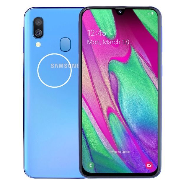

Na de nieuwste update start miijn A40 niet meer op ook niet als ik het doe met de aan/uit knop en de volume knoppen

Wat gebeurt er als je het toestel aan de lader legt en druk houd op de plek die omcirkeld is?
gijs076
First Poster
Opties
Nog steeds niks.
Stef1411
Voyager
Opties
Een veel voorkomend probleem bij de a40 is dat deze niet oplaad vanwege een defect aan een connector op het mainboard en dat wilde ik even testen.
Wanneer de laadkabel in het toestel zit voor enige tijd doet het toestel dan iets?
Wat ook nog geprobeerd kan worden is om toestel voor 10 min aan de lader houden en daarna volume omlaag en aan/uit voor 10 seconde ingedrukt houden.
Mocht het allemaal niet werken dan is een reparatie noodzakelijk.

Je kunt eventueel nog een andere lader proberen en checken of er geen vuil in de connector/oplaadpoort zit. Als je dit ook hebt gecheckt kun je het beste het advies van @Stef1411 opvolgen en het toestel na laten kijken.
Dit kan via een sevicepunt of via de Ophaalservice:  https://bit.ly/2jwV3SJ
