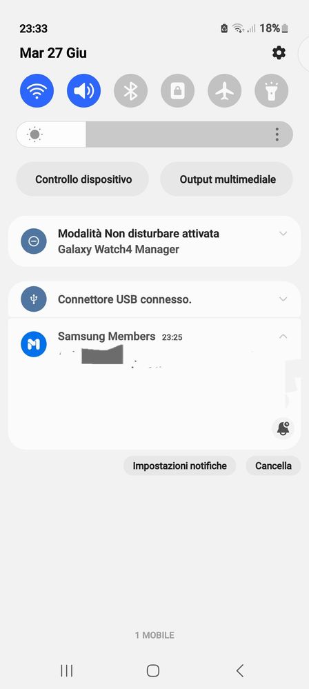

Ciao a tutti
Mi confermate il bug del connettore USB? Viene mostrato poche volte ma è fastidioso
Si può togliere?
Grazie

Ciao Veronica
Succede quando lo collego al caricabatterie
Il cavo però è USB-C-USB-C, non USB-A

Ho svuotato ieri la cache e riavviato perché oltre al Tab S8 Ultra (non succede più) non hanno risposto le impostazioni utente su A13, come ho detto, l'ho risolto
