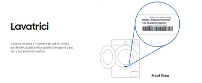

Detto ciò, la tua segnalazione risulta esser sprovvista di diverse informazioni. Per esempio, che modello di lavatrice possiedi?
Potrai identificare il dato seguendo queste semplici istruzioni:
