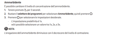

Hai già provato a variare i dosaggi dell'erogazione dalle impostazioni? Il fatto che rimuovendo la vaschetta sia tutto ok, mi fa pensare che sia necessario modificare tali parametri per poter poi valutare meglio la situazione.
Qui trovi tutti i passaggi, anche per il detersivo:
Rimaniamo a disposizione per eventuali ulteriori necessità.

Il comportamento che descrivi è sicuramente insolito. Quali sono le impostazioni che hai provato a modificare?
Fai riferimento alla voce che dedicata al dosaggio del detersivo e dell'ammorbidente?
Indichi di aver modificato la concentrazione dell'ammorbidente. Conseguentemente a quest'azione, hai anche regolato l'impostazione dedicata?
Il detersivo viene prelevato correttamente? Hai modificato l'impostazione relativa alla durezza dell'acqua?
Per quanto riguarda la manutenzione della lavatrice, oltre al cassettino, hai pulito anche gli ugelli e l'interno dello scompartimento dedicato? A pagina 58/59 del manuale qui sotto, troverai diverse indicazioni utili ad eseguire un'ottimale manutenzione dell'elettrodomestico:
