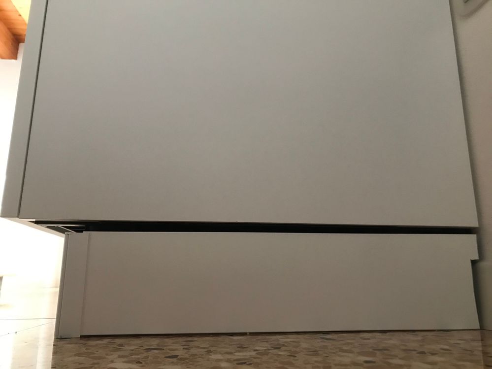

Buongiorno, per quanto riguarda il frigorifero installato all'interno della colonna, sono sufficienti gli spazi presenti tra zoccolo e colonna, compreso il piano forato su cui appoggia il frigo? oppure è necessario inserire una griglia di areazione nello zoccolo? nello zoccolo?
grazie
