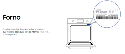

Fornendomi il codice modello del tuo forno potrò guidarti in quelle che sono le impostazioni da preferire sia nel caso tu desiderassi cuocere la pizza, sia nel caso dovessi cuocere del pane.
Potrai verificare il codice modello del forno esaminando l'etichetta presente nel dispositivo:
