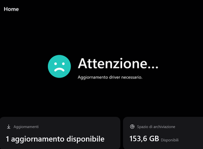

Adesso si e venuto a creare anche un altro problema, Samsung device care mi dice che c'è un aggiornamento da fare, ma è mcafee che ho disinstallato, ma continua a uscirmi come aggiornamento.Immagine 2024-10-23 153106.pngImmagine 2024-10-23 153127.png

Per quanto concerne McAfee si tratta di una situazione normale; se lo hai rimosso infatti, occorrerà ignorare il messaggio.
