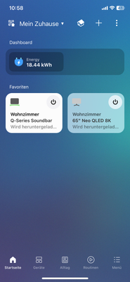

Aufgefallen ist mir zudem, dass beide Geräte täglich neue Controller laut SmartThings runterladen (siehe Bilder)
Bitte weiterhin um Hilfe
