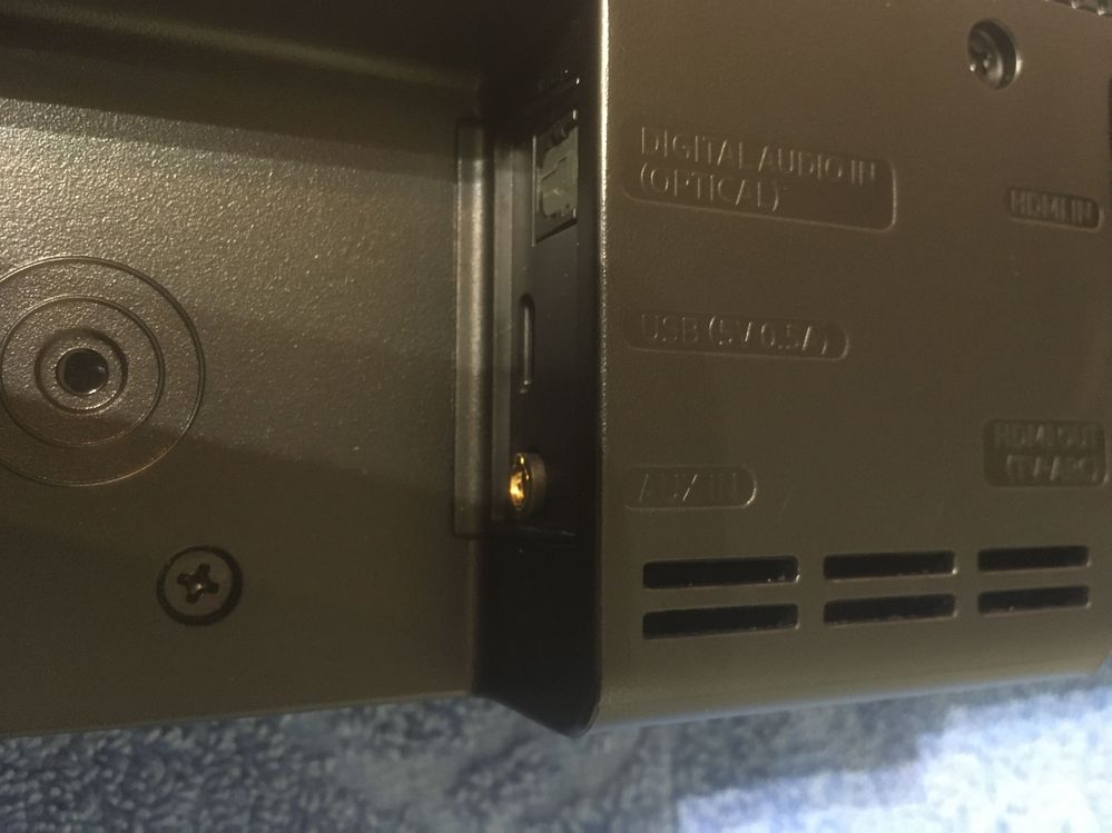

je vous adresse des photos de l'arriere de la television qui confirme votre document et photos de l'arriere de la barre son SAMSUNG HW-R550
Si j'ai bien compris votre reponse le vendeur n'a pas vendu le bon cordon entre la prise jack de la tele et la barre son sacha,nt que ce n'est pas les même jack sur la tele et la barre (si j'observe bien)IMG_4288.JPGIMG_4289.JPGIMG_4290.JPGIMG_4291.JPG

Derriere votre tv , n'avez vous pas une entrée nommé "Optical OUT " comme celle qui se trouve derriere votre barre de son , encerclé sur la photo ci jointe?
Tant que nous y sommes dans les photos , envoyez une photo du cable vendu par la fnac, merci
