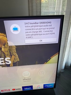

- TV SAMSUNG QE55Q80R
- Barre de Son SAMSUNG HW-Q90R
Problème HDMI ARC CEC : Plus de son, message d'erreur, détection de la barre de son en "RECEPTEUR" et non en Barre de son Samsung (Avec modèle) très régulièrement (plus de son)
La fonction CEC (allumage auto) ne fonctionne pas avec des éléments branché sur la barre de son (Box android TV). J'ai pris ce modèle haut de gamme pour cette option ou l'ont peut brancher 2 éléments (console et autre) directement sur la barre de son.
Le son via WIFI semble fonctionner lorsqu'en filaire ca ne marche pas, on peut donc en conclure que le problème est du au hdmi arc cec au niveau matériel et/ou logiciel.
Cable HDMI utilisé : Celui livré avec la barre de son. J'ai testé avec d'autres câbles HDMI.
Comble du comble est que le câble HDMI est bien branché sur le port hdmi 4 indiqué.

Salut à tous, meme problème pour moi. Mardi je décide avec ma femme d’aller nous faire plaisir. Marre de cette Freebox delta devialet qui deconne, qui reconnaît aucun son. On part chez boulanger acheter la barre de son hw-q950T. On laisse 1490 euros, on repart on rentre je l’installe, tout content.
tv : Samsung 55q85r
Tout ce connecte tout seul hyper content, je lance à ma femme, t’a vue chérie on a bien fait de changer de barre de son, on a bien fait de débourser 1490euros... Au bout de 15 min d’essais, la barre n’est plus reconnu le fameux message veuillez la connecter sur l’hdmi 3 arc. Ma femme qui me rigole au nez ! L’es problèmes recommence...
Pareil je désactive tout les liens CEC de tout les appareil, toujours le même problème, je commence à regretter mon achat, ce soir 15min de perdu a essayer de virer ce « récepteur hdmi » et d’avoir le « av soundbar 950t » j’ai réussi en débranchant tout les autres hdmi sauf le 3 arc, et là j’me rend compte que je ne suis pas tout seul, il y a ce groupe...
