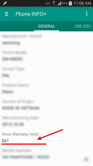

Teraz juz nic nie zrobisz, nabiłeś knoxa. w recovery pewnie pisze KNOX 0x1, dla pewności pobierz apke phone info i tam również powinno sie pokazać 0x1 jesli flaga knox została nabita jesli nie będzie 0x0, foto pogladowe pobrane z neta.PI Knox_1000029610_1699786011.png

Niestety jesli flaga knox została nabita już jej nie wyzerujesz, przez to właśnie niektóre apki od Google i nie tylko mogą nie działać, zostaje tylko wgranie jakiegoś custom romu np. LineageOS i dogranie jakiś dodatków ktore umożliwiają korzystanie z apek zablokowanych przez knox,wiem że kiedyś takie coś było, ale od lat sie już nie bawię w rootowanie, musisz poszukać.
