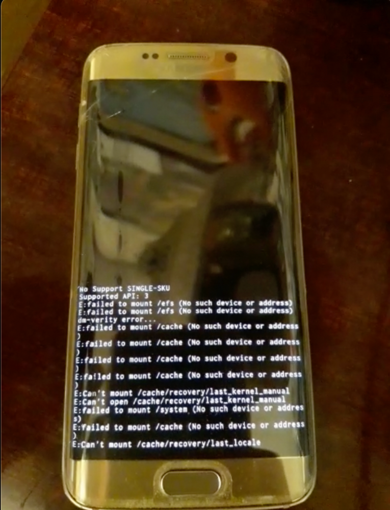

Pochi giorni fa improvvisamente si è bloccato con l' always on display a destra segnando solo l'orario. Ho provato a riavviarlo e portarlo in modalità download. L'ho collegato a Smart Switch ma non mi dava possibilità di lavorarci ( ho provato con vari pc e anche con Mac). Allora sono stato costretto ad usare Odin per caricare lo stesso firmware aggiornato da voi pochi mesi fa ( G925FXXS6ETI6) per non perdere i dati. L'esito è andato a buon fine ma.....
A processo eseguito si è spento e dopo un pò si è riacceso e ha iniziato ad andare in loop come da video con esito finale: Can't mount cache recovery last locale.
Come posso recuperarlo? Essendo passati 6 anni ovviamente non c'è garanzia ma prima di passare ad un nuovo modello avrei bisogno veramente di recuperare i dati presenti nel chip.
Aiuto

Da dove hai scaricato il firmware?
Dovresti provare a riavviare tenendo premuto il tasto giù e il tasto volume
Riesci ad entrare nella recovery?
Il firmware dovresti averlo installato tramite sd
Se lo hai installato sulla memoria interna, probabilmente hai cancellato i file inerenti al firmware
Altrimenti portalo in assistenza, ti reinstallano correttamente il firmware originale
Spero solo tu non abbia fatto danni usando Odin, e aver cancellato tutti i dati del telefono
Può succedere, anche seguendo le guide più esaustive su Internet 😅

Ciao Mike312X, benvenuto nella Community Samsung. 🤝
Tra i vari tentativi avevi provato anche il riavvio forzato in Modalità provvisoria?
Mi spiace per l'accaduto, ma agendo con software non autorizzati hai sicuramente alterato l'integrità software/hardware originaria del prodotto. In queste condizione non possiamo aver chiaro lo stato attuale del tuo dispositivo.
Per approfondimenti mirati sarà necessario contattare un nostro centro assistenza autorizzato, individuabile consultando la seguente mappa:
https://www.samsung.com/it/support/centri-assistenza/
Buona giornata,
Nicola_P
Samsung Community Expert

Il firmware era preso da un sito garantito. non riesco ad andare in recovery. se lo accendo mi fa questo che si vede nel video

Non potevo installarlo tramite sd perchè l's6 edge non ha memoria espandibile. però potrei collegare una sd con un OTG. può funzionare?

il problema è che non mi faceva andare in recovery prima ma solo in modalità download e su smart switch non mi faceva fare nulla 😞

Prova a collegare una chiavetta USB con l'adattatore nel caso e vedi se la riconosce
Oppure come hai detto te
Il firmware guarda se su Sammobile trovi qualcosa, sono firmware ufficiali samsung
Comunque ho guardato e su yt ci sono un pó di video, prova a guardarne qualcuno; Ce anche qualche forum su XDA. Però non so se fanno tutti riferimento al tuo caso
Scrivi l'errore che ti riporta nella ricerca

https://we.tl/t-ZJWcqHHFWg Il video non me lo fa condividere e allora ho caricato su questo link quello che mi fa il telefono. Allora provo a collegare una sd con otg. Ma devo formattarla in Fat32 giusto? o va bene exFat?

Comunque si, ho scaricato tutti i vari firmware 7.0 da Sammobile.
Ecco la schermata finale
