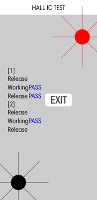

Pierwszą rzeczą, którą warto sprawdzić jest dostępność opcji Akcesoria w Ustawieniach, w Zaawansowanych funkcjach. Opcja Automatyczne odblokowanie powinna być zaznaczona.
Jeżeli opcja nie jest dostępna, to jest podejrzenie, że telefon nie wykrywa etui. Przyczyn może być kilka: niesprawne etui, czy czujnik Hall’a w telefonie, który jest odpowiedzialne za jego wykrywanie.
Sprawdzenie działania czujnika Hall’a jest proste.
Wystarczy w aplikacji Telefon wpisać kod serwisowy *#0*#, po czym z dostępnych opcji trzeba wybrać Hall IC.
Następnie należy zamknąć i otworzyć etui. Przy opcjach: Working i Realase; w wypadku prawidłowego działania, powinien pojawić się napis Pass i telefon zawibruje.
Jeżeli, przy którejś z opcji nie pojawi się Pass, to trzeba przekazać telefon do serwisu.

Czyli w tym wypadku przy tescie z etui clear view musze oddac tel do serwisu? Bo przyznam, ze zdjecie pogladowe z opisem nie jest zbyt czytelne.

@WojtekSob, z Twoim etui jest wszystko w porządku. Taki wynik pojawia się w momencie kiedy etui funkcjonuje poprawnie. Zauważyłeś jakieś problemy z działaniem etui?
