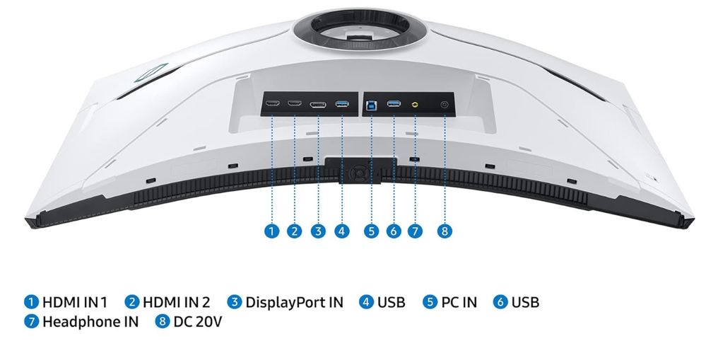

Ich habe für meine Sohn den Samsung Odyssey Neo G8 Monitor gekauft. Mein Sohn möchte nur mit seiner PS5 auf diesem Gerät zocken.
Da dieser Monitor leider keine Lautsprecher hat und nur für Kopfhörer Anschlüsse. Gestaltet sich die Suche nach dem fehlenden Sound etwas schwer. Andere Schnittstellen (siehe Bild)

Jetzt, hat mir ein Samsung Experte gesagt, dass wird nicht funktionieren. Man könnte gar nichts an dem Monitor anschließen außer Kopfhörer.
Lustig fand ich nur, das ein anderer Experte von Samsung sagte, man könnte eine Soundbar über HDMI dazwischen setzen. Die Soundbar braucht dann mind. einen HDMI Eingang für die Ps5 und einen HDMI Ausgang zum Monitor.
Empfohlen wurde mir  dafür die Soundbars von Samsung HW-Q810GC/ZG oder HW-Q995GC/ZG.

Hallo👋🏻 Also ich hab keine Alternative aber was machen könnte, wenn die Razer Soundbar einen Aux Eingang und der Monitor auch dann könnte man ja die zusammen mit dem AUX Kabel verbinden und es könnte funktionieren. Sonst könnte man nach JBL suchen weil JBL hat Blueetooth

Was ist mit guten, altmodischen PC Boxen mit Subwoofer. Die werden in der Regel immer noch per Klinkenanschluß (Kopfhörer) angeschlossen. Also dann am Monitor. Gibt es für unter 50€.

Leider hatte die Razar Soundbar nur USB-C Anschluss und der Monitor nicht. Ist ja mittlerweile schon weg..aber trotzdem danke. Die Ps5 unterstützt keine Audio Geräte per Bluetooth außer ihre Headset von PlayStation.

Hi
Das was der 2. Experte sagte, funktioniert tadellos.
Also soundbar kaufen mit hdmi in und hdmi out.
Die soundbar "klaut" sich dann den Ton vom hdmi, während das Bild weiter geleitet wird.
Das ist die beste und eleganteste Lösung.

Auch wenn der Monitor von den beiden Hdmi kein HDMI ARC hat? Vielen Dank erstmal 👍🏽 Die Frage ist nur, ob so ein eine riesige Soundbar vor dem Monitor wirklich toll aussieht. Ansonsten ist die Idee ja gut. Weiß nur nicht ob es kleinere Soundbars mit dieser Schnittstellen gibt 😔
tank776
Samsung Members Star ★★
Optionen
Das sollte auch ohne arc funktionieren.
Da gibt es bestimmt passende Größen. Schau dich einfach mal im Shop um.
