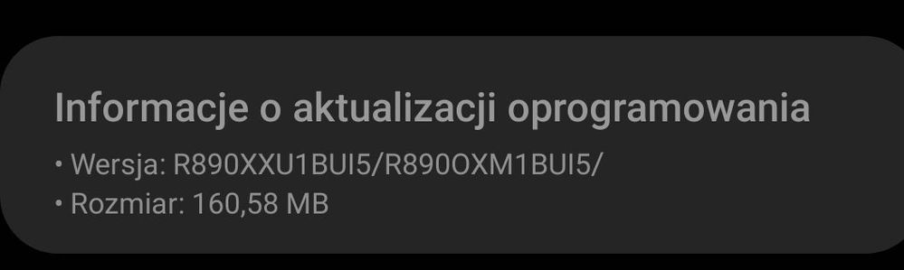

Oznaczenie najnowszej dostępnej obecnie aktualizacji:

Ja właśnie zainstalowałem BUI5
po południu testy w domu
zawsze się przegrzewał, zobaczymy co się stanie dzisiaj
