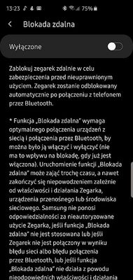

Blokada zegarka
blokada zegarkablokada zegarka
Blokowanie dostępu do zegarka, gdy znajdzie się poza zasięgiem BT naszego telefonu.
