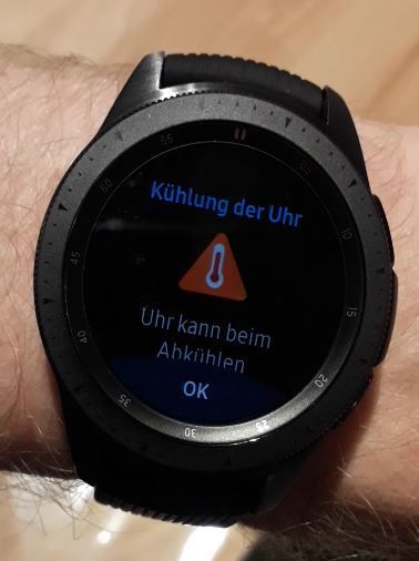

ich habe das gleiche Problem, solange die Uhr im 4G Netzt ist, ist alles ok. Schaltet sie in den 3G Modus bzw. aktiviere ich diesen explizit, dann schaltet sie sich nach ca. 10 Sekunden in den "Abkühlmodus". Uhr war bereits schon 2x in der Reparatur (w-support.com).
"Gerät wurde erfolgreich geprüft und getestet. Der angegebene Fehler konnte dabei nicht nachvollzogen werden. Dies entspricht den Spezifikationen des Herstellers. Bei hoher Beanspruchung des Prozessors und bei längeren Gesprächen kann es zu vermehrter Wärmeentwicklung kommen. Dies stellt jedoch keinen Mangel dar."
So das, heißt jetzt also, dass in der Spezifikation steht, dass ich nur 10 Sekunden telefonieren kann/darf oder was :-))
Also jetzt mal im ernst, die Uhr kann binnen 10 Sekunden doch nicht überhitzen, da ist genug Metal drum herum und wenn dann könnte es nur fehlender Kontakt (Wärmeleitpaste) oder ein Software-Problem sein (Bin selbst Ingenieur).
Bitte Samsung macht was oder holt die Uhren wieder zurück. Oder schickt Uhren, die die Leute event. sogar für euch testen würden.

Lösung via Firmwareupdate?
Übrigens ist die Uhr dabei nicht heiß, ich vermute daher, dass intern ein Temperaturanstieg geloggt wird, und durch eine schlechte 3G Verbindung kommt es zu einem Temperatursprung, dieser löst den Überhitzungsschutz aus. Allerdings schaltet er sich wohl zu früh ein, da die Uhr ja eigentlich noch kalt ist. Vielleicht sollten Sie diese Fehlerbeschreibung mal übersetzten und nach Korea schicken.
