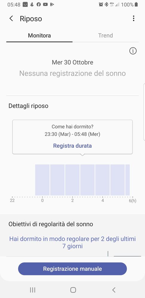

Grazie mille...per quanto riguarda il bluetooth si disconnette a meno di 10 metri mentre per il monitoraggio del sonno va sempre peggio. Questa notte non ha rilevato nulla. Ho messo il cinturino al massimo  e un po più alto del polso come spiegato nel manuale e la situazione è peggiorata. Il widget dice..nessun dato del sonno per oggi.20191030_054827.jpg

La situazione è peggiorata. Ho stretto piu l orologio e posizionato cone indicato sul manuale è andata peggio. Mando anche la buold. Che posso fare?

Ciao DeadSpace,
hai notato miglioramenti in queste ultime settimane per quanto riguarda la funzionalità di monitoraggio del sonno?
Se il problema risulta essere ancora presente ti chiedo se puoi confermarmi che il monitoraggio del battito cardiaco, durante la giornata, avviene correttamente. In questo modo possiamo capire se il problema dipende da un'errata registrazione del battito o se può avere origine software :winking-face:
Potresti verificare, inoltre, se hai impostato il Galaxy Watch Active 2 in modo tale da misurare la frequenza cardiaca in modo continuo? Se questa opzione non è attiva ti chiedo di testare il funzionamento attivandola. Se la misurazione del battito è discontinua, infatti,  l'orologio potrebbe non riuscire a registrarla in caso di movimenti notturni, causando quindi il mancato monitoraggio del sonno.
Puoi gestire questa impostazione dal seguente menu:
  • S-Health
  • Impostazioni
  • Misurazione FC e stress
  • Misura in modo continuo
Tienici aggiornati!
