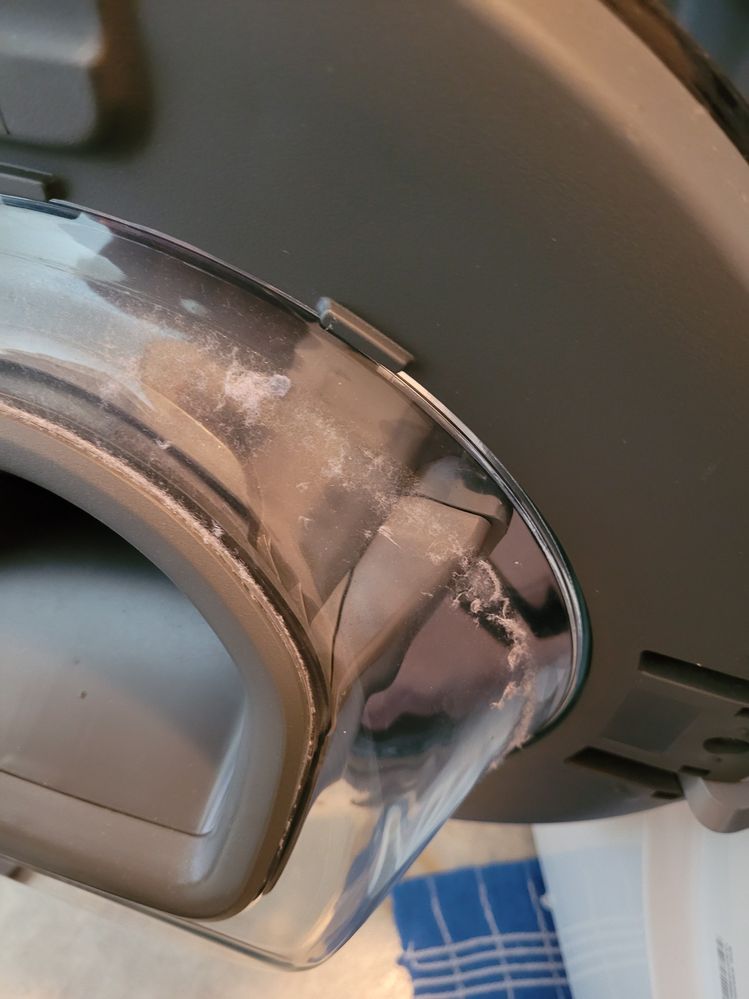

Ik heb een Wasmachine Droog combinatie : Samsung WD80K5400W/EN Als ik de droger gebruik zitten er over stof en pluisje op de deur en de rubbers hoe kan je die het beste verwijderen schoonmaken vind het eigenlijk niet normaal zie afbeeldingen .

Het is natuurlijk niet fijn wanneer er een hoop pluisjes in de trommel achterblijven na een droogbeurt. Omdat een was-/droogcombinatie niet beschikt over een pluizenfilter worden de pluizen afgevoerd via de waterafvoer.
Sommige textiel soorten laten ook wat meer pluis achter tijdens het wassen en/of droger, denk hierbij aan handdoeken/beddengoed of fleece. Om dit zo veel mogelijk te voorkomen is het belangrijk om het filter goed schoon te houden en dat de afvoerslang niet te ver in de afvoer is geplaatst. Ook zou je een extra spoelbeurt kunnen toevoegen om de meeste pluisjes weg te spoelen via de waterafvoer.
