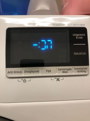

Sinds vandaag hebben we op onze droogkast de foutmelding HC. We hebben de droger al proberen te resetten door de 2 knoppen die verbonden zijn met de ‘loep’ en de aan-knop tegelijk in te drukken, maar dan krijgen we telkens de volgende icoontjes op het scherm.
Wat doen we fout? Iemand die kan helpen? 🙂

Dat is inderdaad een goede opmerking 🙂  dit is het type droogkast.
Had hier op het platform al een aantal topics gelezen, waarbij normaal gezien ‘DE’ op het scherm moeten komen bij het resetten, echter krijgen wij de melding zoals deze hierboven afgebeeld staat.
We vonden een aantal berichten terug van mensen met hetzelfde probleem maar helaas staat nergens een echte oplossing vermeld… vandaar dat ik hier nog even probeer.
Alle hulp is welkom!

Het is dus de DV90K6000CW.
Volgens Marjolein in dit topic https://eu.community.samsung.com/t5/huishoudelijke-apparatuur/hc-storing-die-niet-weg-gaat-samsung-d...
Werkt het volgende....
ik heb contact gehad met Samsung repair en dit moest ik doen en het heeft gewerkt:
Werkzaamheden : HC reset: Eerst toestel aanzetten waarna hij HC aangeeft, hierna weer uitzetten. Wanneer toestel uit staat de ANTIKREUK en de TIJD toets ingedrukt houden terwijl u het toestel aan zet (toestel geeft dan een DC of 2 melding). Hierna toestel weer uitzetten. wanneer toestel wederom uit staat, dan de DROOGTEGRAAD en TIJD toets ingedrukt houden terwijl u toestel aanzet. Hierna toestel weet uit en aanzetten waarna toestel weer zou moeten werken

het ziet er naar uit dat de droger het weer doet na deze combinatie te proberen 🙂 hartelijk dank voor de hulp!
