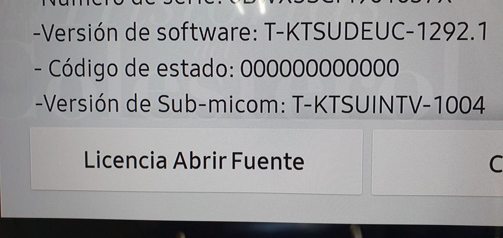

Buenas, hace unos meses adquirí esta televisión y desde el primer día tengo el siguiente ñroblema:
Al encender la televisión funciona todo correcto pero al minuto o menos el sonido de la televisión se va, quedando en silencio. Cambio de canal y se soluciona hasta que apague la televisión.
Siempre le ocurre lo mismo, he hecho un auto diagnostico de sonido y nada. No tengo conectado nada por HDMI, solo la televisión por antena. He actualizado el software y sigue igual.

Buenas perdón por tardar pero respondí por email. Me encuentro en españa y les envío fotos 20200320_104917.jpg

Hola, @EB5FRK :
Hay una nueva vesión de software para solucionar la incidencia que nos comentas. Accede a nuestro Soporte Chat para que los compañeros te indiquen cómo proceder, por favor. Lo puedes hacer desde aquí.

Hola buenas.
Tengo el mismo problema con el mismo modelo y la misma versión de software. No aparece ninguna actualización desde la TV. ¿Cómo se puede actualizar?

Hola, @Irazabal14:
¿Nos muestras la imagen de la pegatina y nos confirmas la versión de sfotware para que lo podamos verificar?
