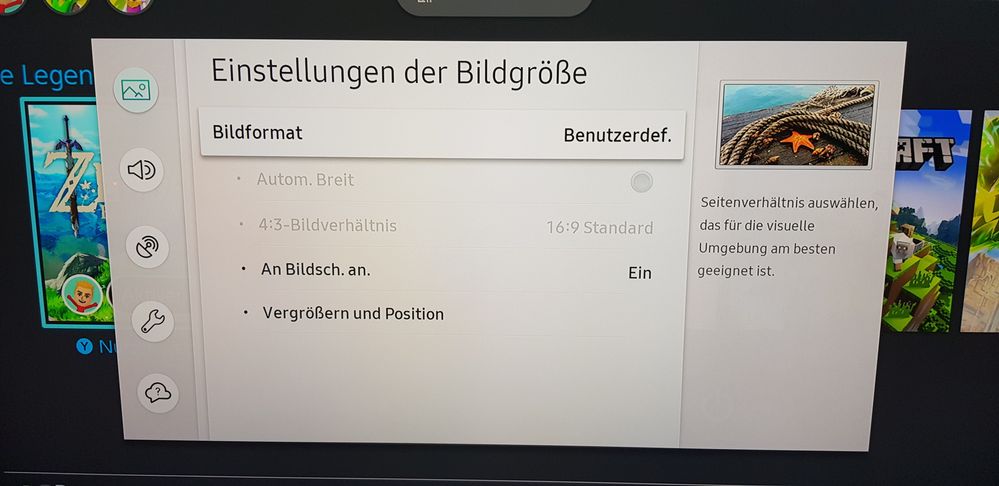

Superhummel
Pioneer
Optionen
Schön das es funktioniert.
Ich habe nochmal nachgeschaut. Switch habe ich auf 100% Bildgrösse. Und für TV Einstellung  hänge ich ein Bild an. 20200705_221254.jpg
Die Einstellung AN BILDSCH. AN. Muss auf EIN stehen. Nicht Auto oder Aus.
