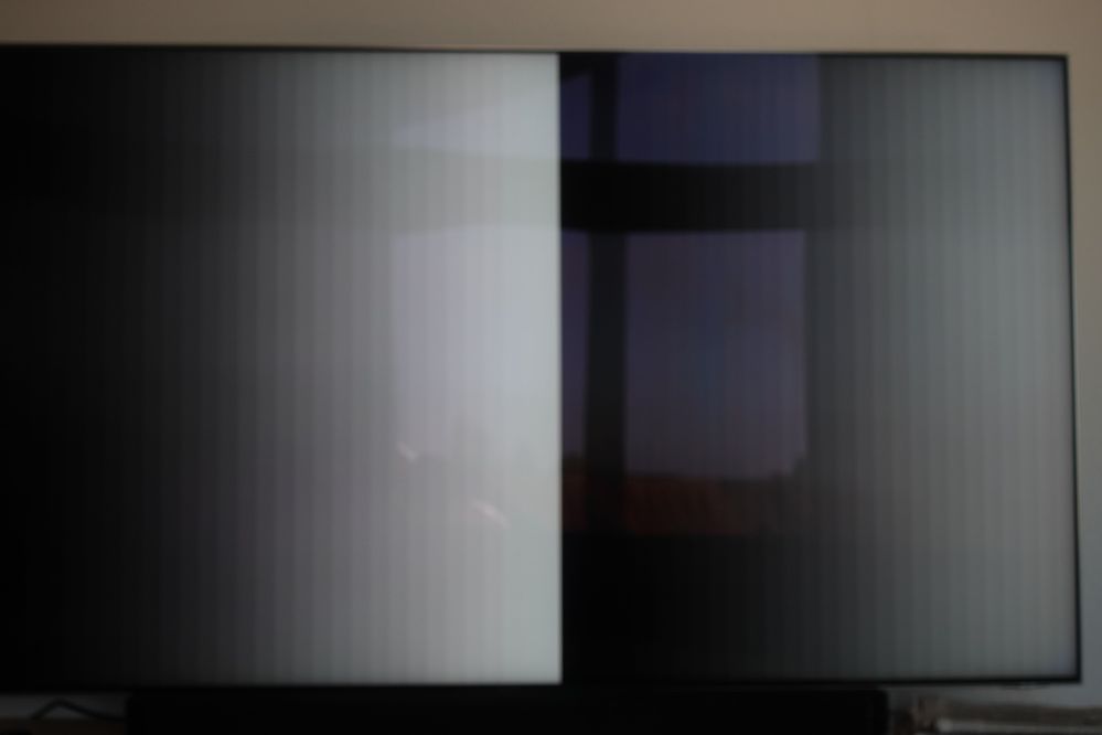

Das neue Display hat nun nur noch eines ehr geringen, akzeptablen Dirty Screen. Es ist aber deutlich schlechter als das zuerst verbaute in der Bildqualität. Dies ist mir schon beim ersten Einschalten des Geräts nach der Reparatur aufgefallen. Weiße Stellen sind bei allen Inhalten viel zu hell und sehen ausgebrannt aus. Das auch, obwohl ich die Helligkeit schon deutlich angepasst habe. Diese Helligkeitsanpassung wirkt nur auf das Gesamtbild, wodurch die ausgebrannten Stellen bleiben.
Im Testbild sieht man auch deutlich, dass die letzten zwei Balken der Grautöne zu weiß sich nicht mehr voneinander unterscheiden. Sogar der drittletzte ist auch schon fast ausgebrannt.
Auf den Fotos kommt es leider nicht so grell heraus, wie es in Wirklichkeit ist.
Hatte von euch jemand dieses Problem auch und gibt es eine Lösung dafür ?

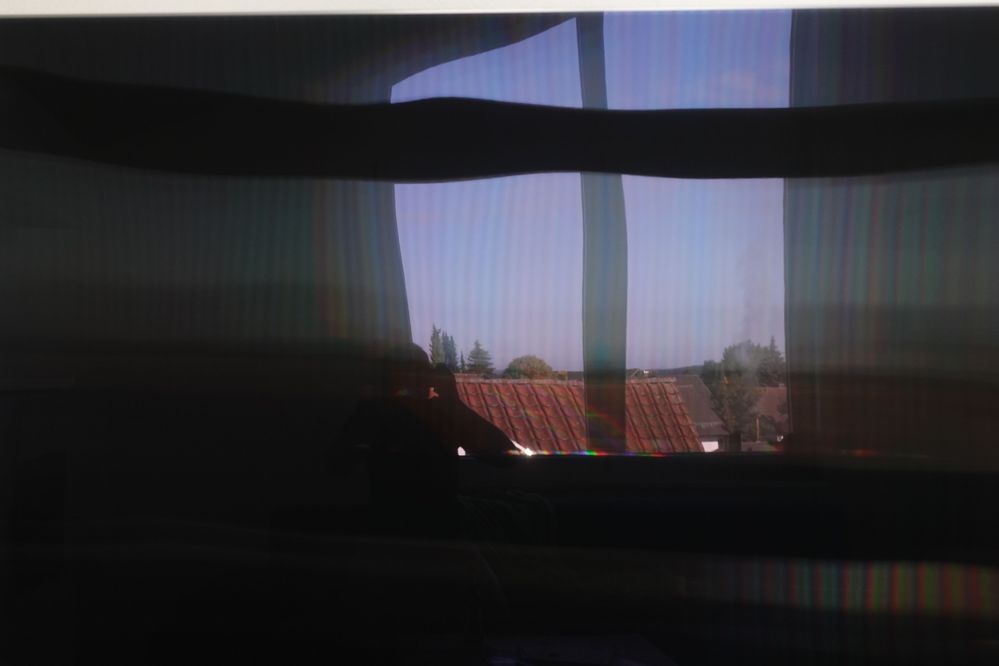

Weiter ist das Display wieder uneben. Diesmal mehr auf der linken Seite. An den folgenden Bildern kann man dies deutlich an den verzerrten Spiegelungen sehen.
Hat auch hier jemand noch dieses Problem und was kann man da tun ?

@Members_MOfat7Xfalls du dirch mal so richtig quälen möchtest, dann schau dir dein Panel mal durch eine polarisierende Sonnenbrille an. Das aber nur nebenbei. Was die Unebenheiten im Panel anbetrifft, so wirst du das bei jeden Panel in einem gewissen Grad haben. Das liegt am Aufbau der Panel und ist somit "state of the art" bei Samsung. Willst du ein komplett planes Panel, hilft nur ein Herstellerwechsel. Was die Helligkeitsproblematik anbetrifft, so verfälscht jede Kamera das tatsächliche Bild mehr oder weniger. Die Testbilder reizen die Panel zu 100 Prozent und mehr aus. Daher solltest du sie, wenn überhaupt, im komplett abgedunkelten Raum einsetzen. Bei Tageslicht und besonders bei dem Lichteinfall auf das Panel, das man auf den Fotos erkennt, ist die Aussagekraft der Testbilder gleich null. Der Helligkeitsregler wirkt sich immer auf die Gesamthelligkeit des Panels aus. Geh mal über den Kontrast an die Sache ran.

Wird dir nicht helfen, trotzdem: hatte bereits 3 in 85 Zoll, der QN95A und der QN90A hatten beide ein "welliges" Display. Der QN90A war der schlechteste, die "Regenbogen" waren wesentlich mehr ausgeprägt als bei Dir. Der QN90B ist jetzt absolut plan, auch die Regenbogen sind fast 100% waagrecht, aber fast nicht mehr zu sehen. Also das mit Abstand beste Display bisher.
Das ist Glücksache, bleib einfach dran wenn es dich stört
