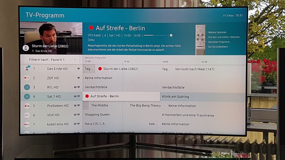

Hallo,
ich glaube, da gibt es einen Bug. Nehme ich einen HD+ Sender auf (z.B. RTL-HD) und will zu einem anderen HD+ Sender (z.b. SAT1-HD) wechseln, erscheint eine Fehlermeldung, dass das nicht möglich ist, ich soll erst die Aufnahme beenden. Ich kann aber über den Programm-Guide eine Aufnahme von SAT1-HD starten und anschließend ohne Fehlermeldung auf SAT1-HD wechseln. Ich kann dann die SAT1 Aufnahme beenden und weiterschauen. Beim Wechsel auf einen weiteren HD+ Sender wiederholt sich das.
Noch fataler wird es, wenn ich eine Sendung eines HD+ Senders programmiert habe und ich parallel einen anderen HD+ Sender gerade anschaue, dann schlägt die Aufnahme einfach fehl (ohne Begründung). Der Sender, der gerade geschaut wird, fängt an zu pixeln. Beim weiterschalten betrifft dieses Pixeln alle HD+ Sender, ein einfaches Aus und Einschalten des TV beseitigt diese Pixelei nicht, erst ein langer Druck auf die Aus-Taste und Neustart mit Samsung-Logo richtet wieder alles. Meiner Meinung nach darf das nicht auftreten,  bzw. es sollte gewarnt werden. Hat jemand ähnliche. Beobachtungen gemacht?
HD+ habe ich über HD+ USB-Stick
Firmware des TV: 1145.1
Gruß digi11

An den Restriktionen liegt es sicher nicht, der HD+ Key wird beworben, dass Aufnahmen möglich sind. Starte ich die Aufnahme direkt, funktioniert ja die Aufnahme, also kann es keine Restriktion sein. Ich kann ja sogar 2 Aufnahmen parallel von HD+ Sendern starten und aufnehmen. Während die Aufnahmen laufen, kann ich die Sender auch schauen. Eindeutig ein Fimwarebug in Zusammenspiel mit dem HD+ Key.

Die Hotline gab als Erklärung an, es wär nicht möglich, mit einem Key mehr als einen Sender zu entschlüssel. Selbst dann wäre es aber ein Bug, den sowas muss mit Meldungen und entsprechndn Routinen abgefangen werden. Würde man davon ausgehen, das der Key wirklich nur einen Sender entschlüsseln könnte, dann wäre das Verhalten, bis auf fehlende Fehlerbehandlungen schlüssig. Dass ich sogar zwei HD+ Sender parallel aufnehmen konnte, stellte der Hotliner als unglaubwürdig dar. Also per Remote auf den Fernseher gelassen und das Künststück vorgeführt, die Hotline war baff.
Nun kann es, je nachdem, was entschieden wird, passieren, dass der Weg zur 2 Senderaufnahme versperrt wird und entsprechende Fehlerbhandlungsmaßnahmen eingebaut werden, oder es werden Fehler beseitigt, das immer 2 Aufnahmen möglich sind oder zur laufenden Aufnahme ein anderer HD+ Sender geschaut werden kann. Ich vermute, das wird HD+ entscheiden. Die Unstimmigkeiten in der Firmware kommen zum Einen von der fehlenden Fehlerbehandlung und zum Anderen, dass die Firmware so programmiert wurde, dass vorausgesetzt wurde, dass der Stick wirklich nur 1 Sender entschlüsseln kann, was aber anscheinend nicht der Fall ist.

Falsch, genau das wollte die Hotline nicht glauben, aber es geht....
Schaue RTLHD und starte die Aufnahme. Dann öffne den Programmguide und starte im Programmguide die Aufnahme eines weitern HD+ Senders. Jetzt laufen auf beiden Sendern die Aufnahmen und du kannst auch beide Sender ansehen. Du kannst aber nur zwischen diesen beiden Sendern wählen (über den Programmguide gehen). Rufst du einen anderen Sender auf (Pro7HD) musst du erst eine Aufnahme beenden, die Aufnahme auf Pro7HD starten (im Programmguide), dann kannst du auch diesen Sender parallel zur Aufnahme von RTLHD anschauen. Die Aufnahmen sind von beiden Sendern fehlerfrei....
