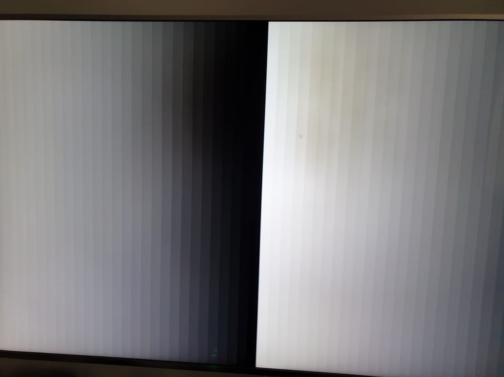

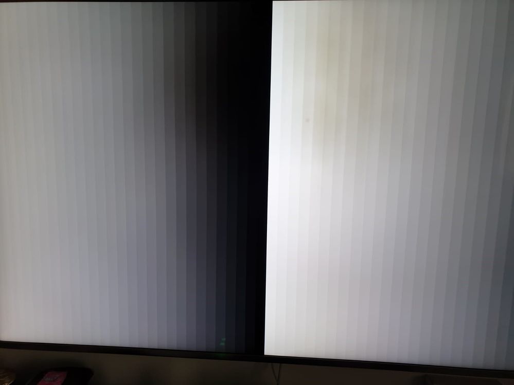

Ich habe am 01.12.2017 bei Mediamarkt einen Samsung UE75MU7000TXZG gekauft. Der Verkauftspreis war 2.699,- €, seitens Samsung wird dieses Gerät als "Premium"-Gerät beworben und verkauft (was ja bei dem Preis nicht verwundern sollte). Das Gerät wurde einige Tage später von einer von Mediamarkt beauftragten Firma geliefert und professionell mit einer Wandhalterung befestigt.
Ich war mit dem Gerät soweit zufrieden. Der Fernseher wurde nicht außergewöhnlich viel beansprucht, vor allem wurde er Nachmittags von den Kindern zum Fernsehen genutzt.
Ich habe letzten Monat ein Playstation 4-Spiel bekommen und dieses am Fernseher gespielt (ich spiele normal am PC und habe die Konsole eigentlich nie in Verwendung) und habe beim Spielen bei helleren Sequenzen festgestellt, dass der Fernseher stark wahrnehmbare Farbunterschiede/Streifen und einen dunklen Punkt aufweist. Dies war auch kein temporäres, sondern ein permanentes Problem - für ein Gerät in dieser Preisklasse nach nicht mal 2 1/2 selbstverständlich absolut nicht hinnehmbar. Ich habe daraufhin die Samsung-Hotline angerufen und dort wurde mir gesagt "dass das natürlich bei so einem hochpreisigen Gerät nicht vorkommen sollte und das man da normalerweise schon etwas auf Kulanz mache". Ich müsste mich nur per E-Mail mit den Details (Rechnung, Fotos, etc.) an die Kulanzstelle wenden.
Dies habe ich dann am 17.04.2020 getan:
Sehr geehrte Damen und Herren,
wie bereits telefonisch besprochen habe ich um 01.12.2017 bei Mediamarkt einen 75“ UHD Premium Fernseher von Samsung gekauft (UE75MU700TXZG).
Bisher war ich mit dem Gerät auch (abgesehen von Problemen mit W-LAN und keinem LAN-Port im Hub) sehr zufrieden. Letzten Sonntag (am 12.04.2020) habe ich nach längerem mal wieder auf der Playstation 4 – ich spiele sehr selten auf dem Fernseher – ein Spiel gespielt. Mir sind dabei zwei Sachen sehr stark aufgefallen:
Das erste und größere Problem können Sie den beigelegten Bildern (1-5) entnehmen. Der Fernseher hat - was sich vor allem bei hellen Bildern sehr stark zeigt - eine ausgeprägte, breite, streifenförmige Verdunklung im mittleren oberen Bereich des Panels. Weiters sieht man einen sehr stark ausgeprägten, kleinen dunklen Fleck mitten im Bild.
Das zweite Problem stellte sich während des Spielens heraus: Ich habe die Pause-Funktion des Spieles aktiviert, woraufhin der Bildschirm stark abgedunkelt und eine rote Schrift mit der Aufschrift „PAUSE“ in der Mitte der Bildschirmes zu sehen ist. Nach einiger Zeit habe ich weitergespielt und festgestellt, dass der PAUSE-Schriftzug noch immer schwach – aber deutlich sichtbar – in das Bild eingebrannt war. Auch andere UI-Elemente die an einer Stelle fixiert sind scheinen sich nach einiger Zeit in das Bild zu brennen (soweit ich das verfolgen konnte aber nur temporär). Nach Rücksprache mit Ihrem Mitarbeiter bei der Hotline solle ich den „Spielemodus“ aktivieren wenn ich eine Spielekonsole mit dem TV-Gerät verwende. Wie Sie dem Foto Nr. 6 entnehmen können ist dieser allerdings ausgegraut und beim Versuch diesen zu aktivieren kommt die Fehlermeldung „Diese Funktion ist nicht verfügbar“. Auch der Bildmodus wechselt sobald man die Playstation 4 als Quelle auswählt automatisch in „HDR+“ und kann nicht mehr gewechselt werden (ausgegraut). Somit sehe ich auch hier keine Möglichkeit diesem Problem durch Einstellungen zu entgehen.
Für mich sieht das alles nach einem Panel-Problem des Gerätes aus und ich bitte Sie inständig darum mir da es sich hierum ein teures Premiumgerät (2.699,- €) handelt - auch wenn die Gewährleistung nur 2 Jahre gilt - auf Kulanz entgegenzukommen.

@Aradur - das läuft scheinbar wirklich etwas unglücklich. Ein paar Fotos würden hier sichlich helfen, die Situation zu bewerten. Die von dir beanstandeten Streifen in hellen Bildbereichen können natürlich durch den scheinbar dauerhaft aktivierten HDR-Mode deutlich verstärkt werden. Auch das zweite Problem, das Nachleuchten statischer Bildschirmeinblendungen hängt unmittelbar damit zusammen. Von daher sollte sich das VB in den hellen Bildbereichen durch Zurücksetzen und anschließendem Neueinrichten des TV´s deutlich besser. Der HDR-Modus sollte nur bei HDR-Material aktiviert werden. Und was hast du denn für realistische Alternativen? Wahrscheinlich keine. Ein Austauschpanel für dieses Gerät wird es vermutlich nicht mehr geben und wenn doch, eine Grantie dafür, ein besseres Bild zu bekommen, wäre das noch lange nicht. Die von dir beanstandeten Mängel treten normalerweise auch nicht erst nach zwei Jahren auf. Wie du geschreiben hast, hast du das Gerät selten benutzt. Von daher sind die die Mängel evntuell nicht aufgefallen bzw. sie werden erst bei Non-HDR-Material im HDR-Mous sichtbar? Ohne Fotos ist das aber alles schwer abschätzen.
Aradur
Journeyman
Optionen
Anbei die Fotos die ich auch an Samsung geschickt habe.
Zur Klarstellung: Ich habe nie an den Einstellungen des Gerätes irgendetwas verändert. Das Gerät wird nie(!) mit HDR genutzt, außer wenn die Playstation 4 läuft, was sich in den letzten 2 Jahren an einer Hand abzählen lässt. Und auch hier stellt der Gerät von selbst auf "HDR+" um.
Das Bildproblem ist sowohl mit als auch ohne HDR da.

@Aradur - au ha, das ist wirklich HDR-unabhängig und sieht echt übel aus. Das hat imo auch nix mit Clouding oder Banding zu tun sondern eher mit einer relativ lokalen Verfärbung im Panelaufbau, die ein Banding in diesem Bereich dann extrem sichtbar macht.  Da brauchst du mit Einstellungen an den Bildparametern nichts versuchen. Wende dich in der Angelegenheit am besten mal an Lob & Kritik .

Die Last ist bei VESA-Halterungen nie gleichmäßig verteilt und wird immer von der tragenden Konstruktion des TV an vier Punkten in die Wandhalterung abgetragen. Die dabei abgetragenen Kräfte wirken sich aber nicht auf das Panel aus. Einzig das Eigengewicht des Panels könnte sich auf selbiges, z.B. bei extremen Nach-vorne-Neigen der Oberkante des TV´s, auswirken. Aber doch dann nicht so räumlich begrenzt.
