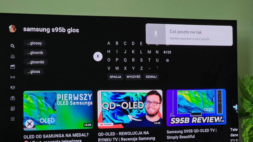

Cześć 👋
Mam telewizor S95B i nie działa mi rozpoznawanie mowy w aplikacji YouTube przy wyszukiwaniu.
Bardzo proszę o informację jak skonfigurować tv aby ta funkcja zaczęła działać. Mam takie ekrany jak poniżej.

@PawelZ  Nic sie nie ustawia wystarczy nacisnąć mikrofon na aplikacji YT oraz na pilocie.
Jak nie działa to spróbuj zresetować aplikacje YT.

@vdsl2 zrobiłem reset youtube nie pomogło. Zrobiłem restart tv ale też nie pomogło. 😬

@PawelZ, Zerknij do poniższego wątku
https://eu.community.samsung.com/t5/telewizory/asystent-bixby-w-telewizorach-samsung-poznaj-wszystki...
Prawdopodobnie w oprogramowaniu jest błąd i przez to pilot nie rejestruje głosu przy przytrzymaniu przycisku mikrofonu.

Sprawdziłem na dwóch moich TV z 2019 roku. I okazało się że muszę bardzo blisko mówić do pilota.

Dzięki @kamil40013. Niestety nie widzę komentarzy w tym wątku z jakiegoś powodu. Natomiast mam ten sam problem co tam jest opisany: Bixby działa tylko przez "Hi Bixby", opcja przez przyciskanie przycisku już nie.Screenshot_20230507_134316_Samsung Members.jpg
