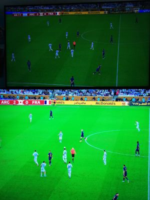

Dzień dobry. Posiadam TV Samsung UE43AU7172 oraz UE55TU7172 i mam pytanie dlaczego te modele nie radzą sobie z sygnałem HLG HDR ani z tv naziemnej oraz satelitarnej dodam że na tv LG UE40KU6000W obraz UHD jest ok a na tv Samsung wszystko jest blade, kolory nie są żywe, obraz jest ustawiony na dynamiczny hdr?

DeX2
First Poster
Opcje
U mnie wygląda to tak u góry Samsung (obraz ciemniejszy i blady) a na dole LG
