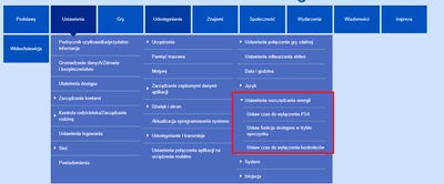

Jak sprawdzałeś, na TV aktualizacje przez OTA to może, być nieaktualna też trzeba, zobaczyć jak masz poustawiane opcje ECO w TV? Tak samo w PS zaznaczyłem na czerwono.
