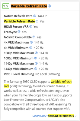

Jeszcze wracając do tego, że S95C nie obsługuje VRR. Myślę, że pracownicy mogli wprowadzić Cię w błąd aby zbyć temat. Nigdzie w sieci w materiałach nie znalazłem info o braku obsługi tej technologii a wręcz przeciwnie. Dużo info, że TV ją wykorzystuje.
https://www.rtings.com/tv/reviews/samsung/s95c-oled
