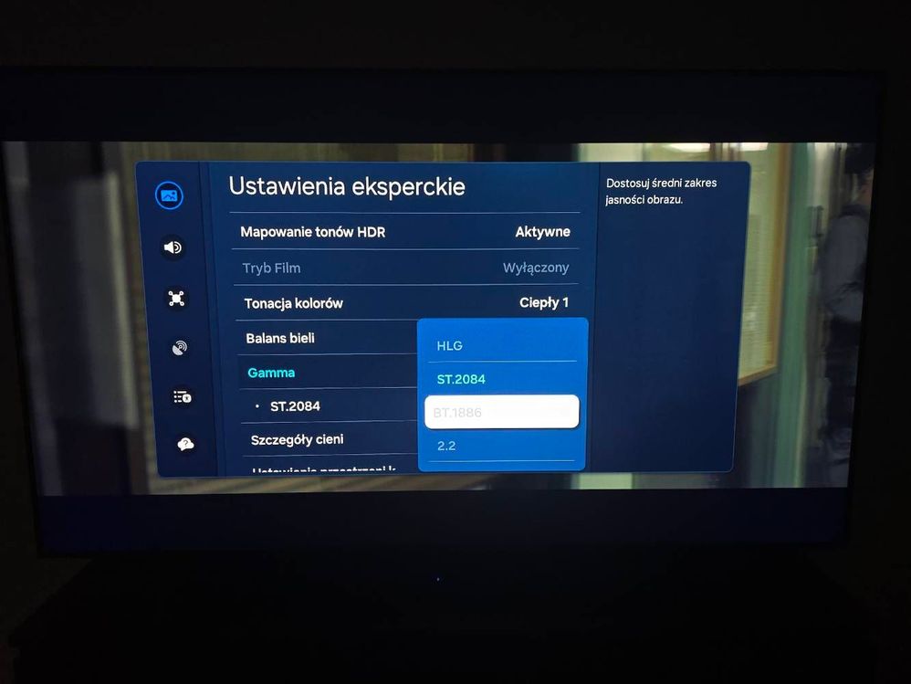

Cześć, jak w temacie. Do pełni szczęścia w ustawianiu TV brakuje tylko tego, na wejściu hdmi mogę ustawić bez problemu, ale na wszystkich aplikacjach mam opcję tylko ST.2084. Nie jest to wielki problem ale sama świadomość że nie jest jak powinno jest mega drażniąca 🤷‍♂️
Pacjent to QE75Q74D

Jeśli jakieś opcje są "szare" to znaczy, że jakiś warunek nie jest spełniony, w tym wypadku w tle trzeba uruchomić jakąś treść wideo, która nie jest w HDR, wtedy powinna się pojawić opcja zmiany BT.1886.

Właśnie czułem że to może mieć coś wspólnego z hdr ale nie mogłem nigdzie znaleźć opcji żeby się do skurczybyka dostać. Wygląda na to że każda aplikacja streamingowa na tv go używa i nie ma na to rady, dzięki za sprawną odpowiedź.
