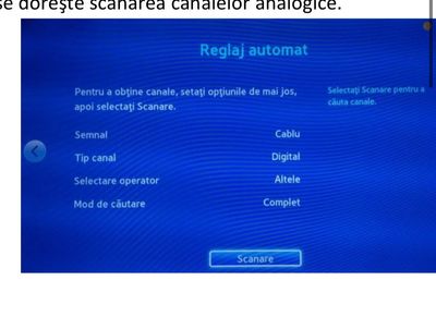

Buna ziua, am un televizor frame...nu gaseste canalele digitale, doar analog...un sfat ?
