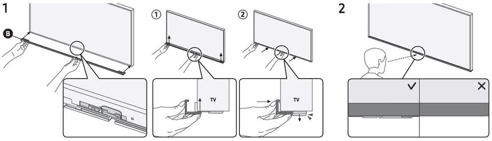

Hallo, ik heb een Samsung lijst (Customizable Frame). Dus dat is een opluchting. Maar ik heb de lijst eraf gehaald, hopende dat dit zou helpen, maar nu gaat ie niet meer uit. De instellingen zijn hetzelfde als ik eerder had. 5 minuten, bewegingsdetectie hoog en nachtmodus uit.
els007
Journeyman
Opties
Ik neem aan dat dit een echte is, maar ik bekijk nu pas de handleiding en ik klikte de lijst zo op de tv. Heb de E en F er niet bij zien zitten. Miste ze ook niet.
