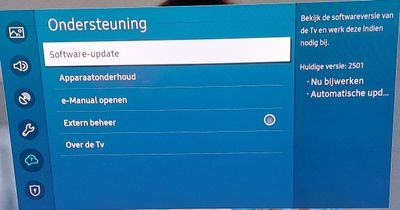

Eerst kijken wat erop staat bij InstellingenOndersteuningOver deze tv.
Dat zou de 2501.1 moeten zijn. Zou je een foto willen posten van de streep?
signatureee
Groet, Dick
Marion241
Journeyman
Opties
Hoi Dick, er staat 2501 en geen 2501. 1 Is dit wat je bedoeld?
Groeten van Marion
Dick
Samsung Members Star ★★★
Opties
Hoi @Marion241 ,
Is hetzelfde. De tv geeft het getal achter de komma nooit aan.
Is dus up-to-date. Zou je nog een foto van de streep willen posten?
