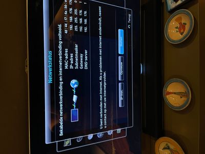

Hele nacht stekker uit stopcontact gehad. Niet geholpen. Internet werkt gewoon bij ons, maar tv pikt het niet op, al is hij verbonden - zie foto’s.

De internetverbinding op het plaatje ziet er goed uit.
