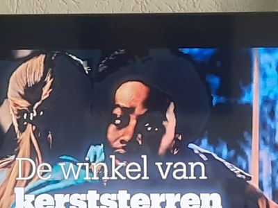

ik word nu al 6 weken van het kastje naar de muur gestuurd vanwege vlekken op mijn televisie scherm het betreft de samsung 4k uhd tv uit 2021
ik zal een foto toevoegen van het vlek verschil vooral bij donkere reclames en of programmas
het zijn dus soort schaduws wat 1 zwarte vlek word en dat word dus 1 geheel zo zie je de haren van mensen niet meer en soms heel de personen  niet.
kunnen jullie mij hier mee helpen ?

Hey dick ,
Model nummer : QE43Q65AAUXXH
software update : T-NKLADEUC-2101.0,BT-S
alle bronnen zien er het zelfde uit dus met die schaduw tijdens donkere scenes.
de tv bekijken wij met het 4k kastje van kpn
de resultaten van de beeldtest staan er bij !

Hoi @Sven keppel , Sven,
Bedankt voor de foto's, maar waarschijnlijk heb je de eisen niet goed gelezen.
De foto's moeten bij daglicht gemaakt worden. Maar goed. Ze zien er verder prima uit.
Dit is overigens geen  Benelux model, maar een gemodificeerde buitenlandse tv (Hongaars model).
De Benelux Model Codes eindigen altijd op XXN en niet op XXH. Een grijze import tv.
